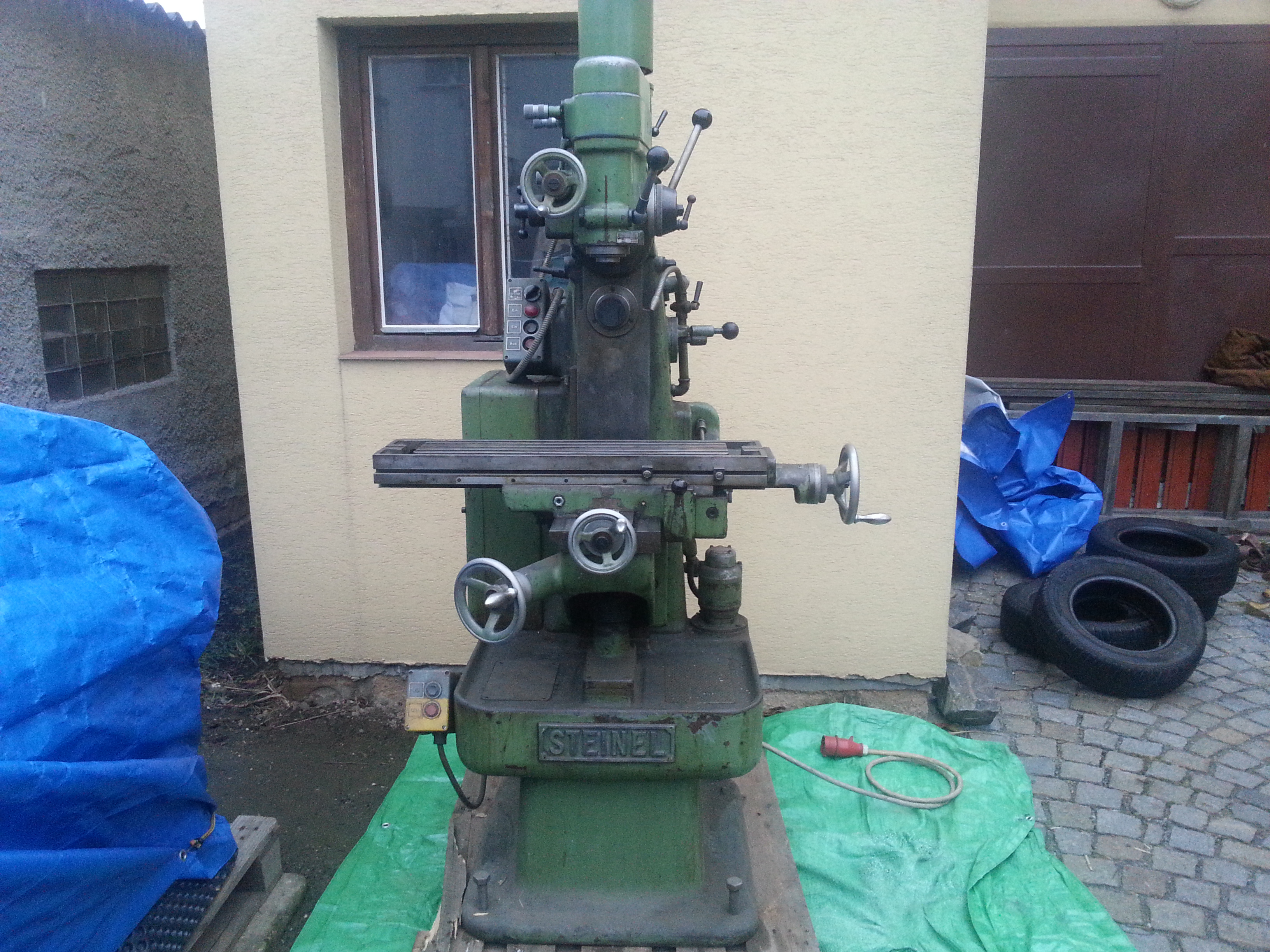

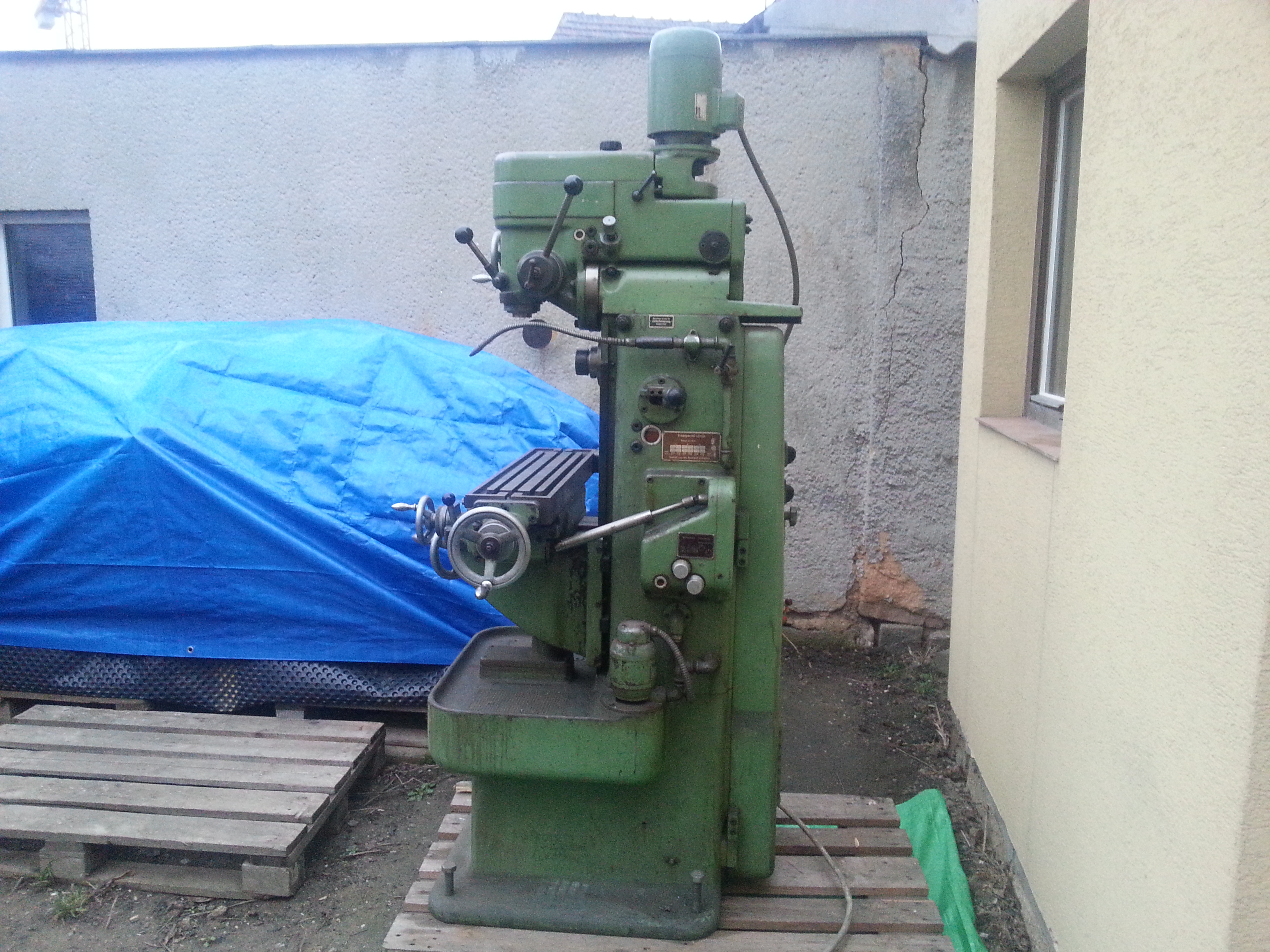

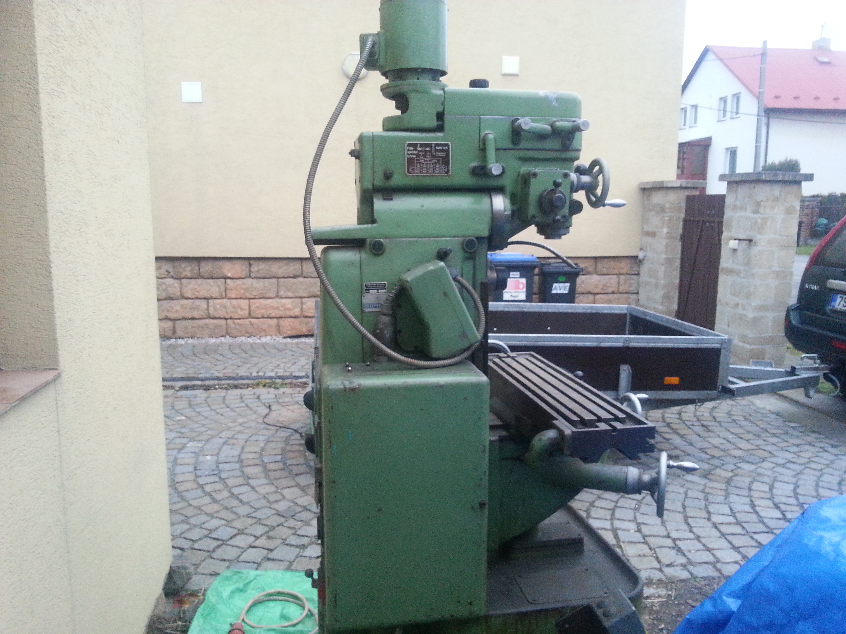

koupil jsem v Německu frézku Steinel SHV 3,5. Celkem dlouho jsem sháněl u nás něco menčího s váhou do 1t, a když jsem na nic dlouho buď nenarážel, a nebo byly zase ceny pro mě příliš vysoké, rozhodl jsem se poohlédnout v Německu.
Po několika týdnech jsem si nakonec dojel pro zmíněnou Steinel. Dostal jsem k tomu ještě sadu kleštin, návod k použití a katalog náhr. dílů.
Frézka se zdá ve výborném stavu, jde velice tiše a posuvy jdou stejnoměrně v celé délce. Až bude stroj v garáži, vyměním všechny olejové náplně, byť ty současné, alespoň vizuálně, vypadají čistě a provedu řádnou očistu. Budu taky dál shánět další příslušenství, hlavně pak děličku.
Té se týká i jeden z mých dotazů do fóra. Máte nějaký typ, jaká dělička by rozměrově pasovala na ten můj stroj. Zatím to vypadá na děličku z FN 20 či 25. Co je ještě rozměrově podobné? Máte to někdo doma, či obecné zkušenosti se Steinel? Na co si dát pozor a pod.

děličky určené k frézkám typu FN jsou určené k přišroubování přímo na svislý stůl frézky
to tahle nemá
ne že by to nešlo, ale nebude to úplně ono ořechové, hlavně z pohledu místa a tuhosti
sem by pasovala líp klasická DU..

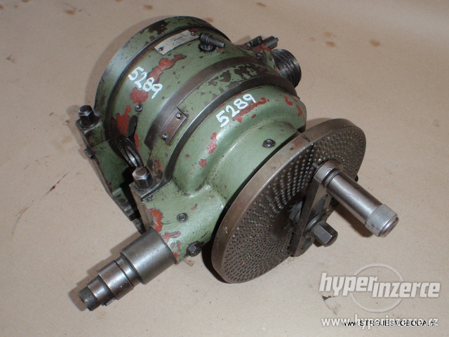

Díky moc za typ na děličku DU. Už jsem udělal nějaký průzkum trhu a vypadá to, že DU se objevují poměrně často. Přikládám obrázek jedné ze starého inzerátu, co jsem našel, jenom abych se ujistil, že mluvíme o stejné věci. Pochopil jsem dobře, že čím menší číslo, tím je i menší dělička? Ta na obrázku je DU 125 a už vypadá rozměrově rozumě. Má váhu kolem 40kg, což je asi i vzhledem k rozměru mojí frézky ještě přijatelné, né? Dá se říct, nebo doporučit nějaké váhové rozmezí děličky dle velikosti frézky? Selský rozum mi něco napovídá, ale přeci jenom ...

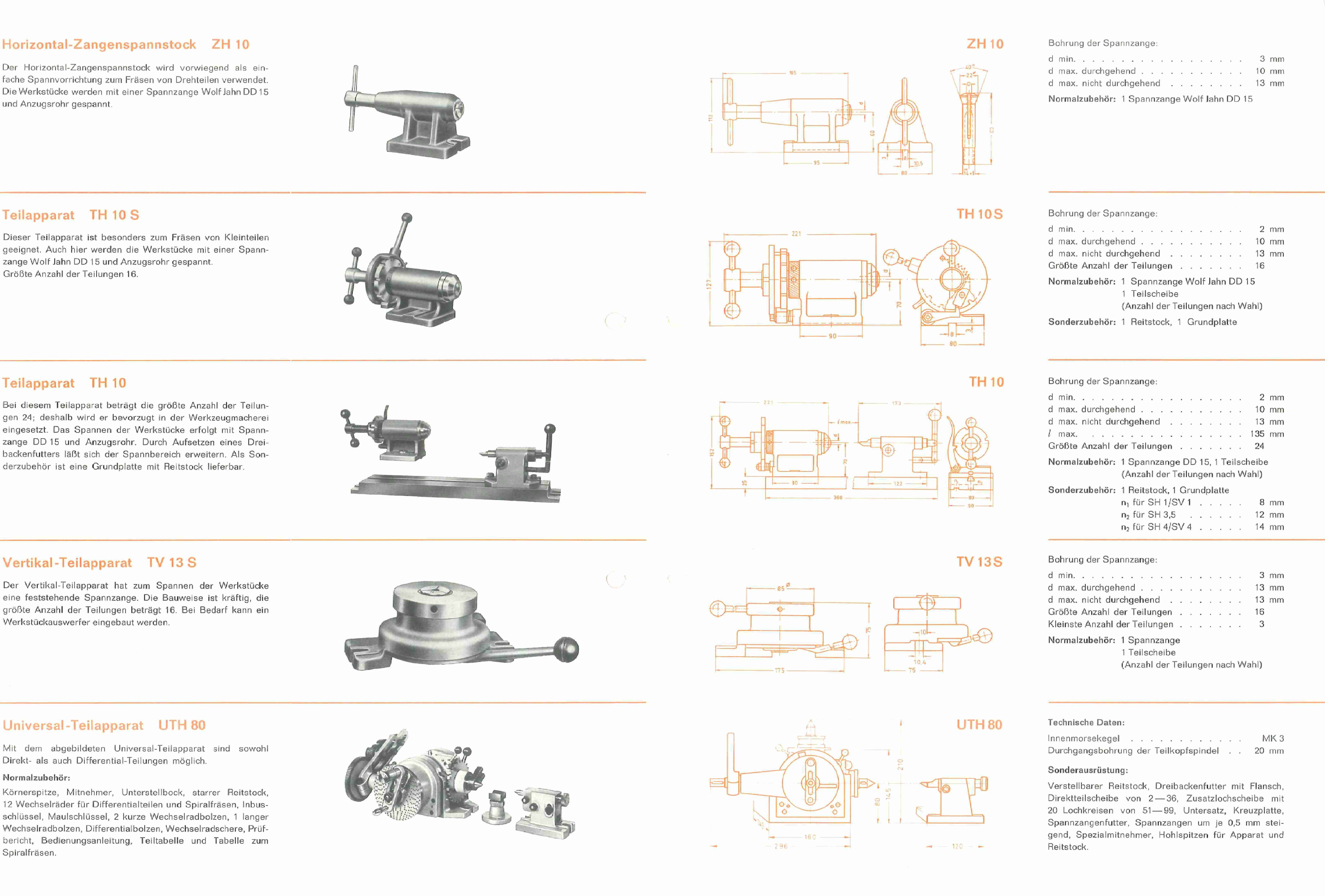

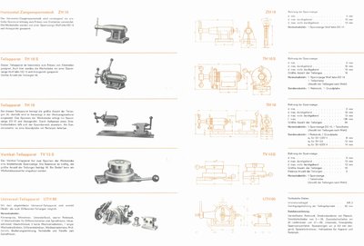

Pěknej kousek, viděl jsem jen SH, nebo SV, tuhle kombinaci ne Na tu DU děličku zapomeň ta je na tuhle frézku moc velká, nic na tom neuděláš, v manuálu je velikostní dělička uvedená s výškou hrotů 80mm Po této velikosti bych se sháněl, tento typ se dost objevuje v inzerátech, je po něm ovšem veliký hlad a tak dost rychle většinou zmizímladysoustruznik píše:Ahoj, díky moc za reakce a gratulaci. Mám z frézky opravdu velkou radost. TAk snad bude opravdu dobře sloužit ...

Ten materiál co jsi poslal s obrázkem děličky je moc pěkný, nemáš ještě něco?
