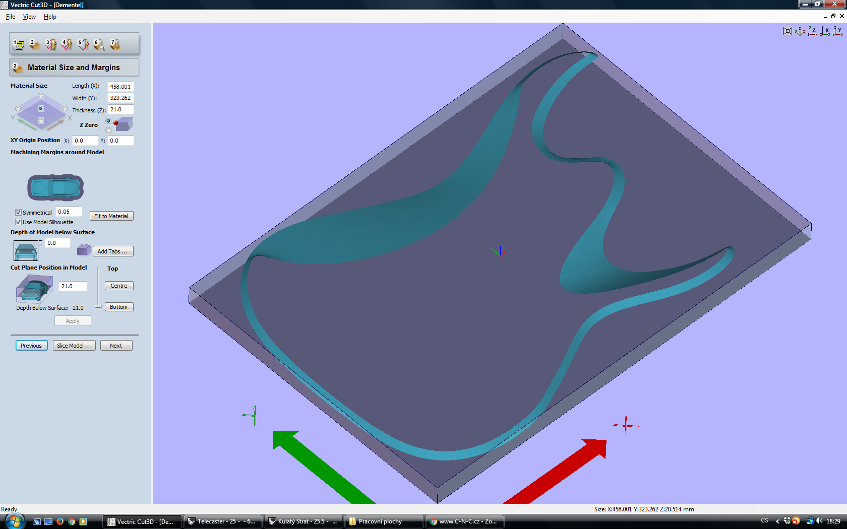

Zdravím,

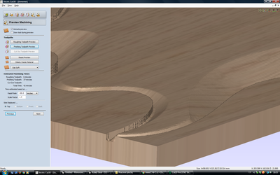

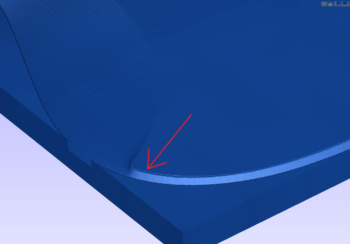

mám menší problém s finalizací v Cut3D. Neudělá mi rovnou hranu, ale zajede do materiálu (viz obrázek). Nevíte jak nastavit, aby do té hrany nezajížděl?
Děkuji

co používáš za strategiii obrábění ? můžeš sem dát ten model ?

Strategie obrábění? Co to přesně je? :-)

skus tam přidat material na obrobkem , třeba jen 0,5mm , je to depth of model below surface

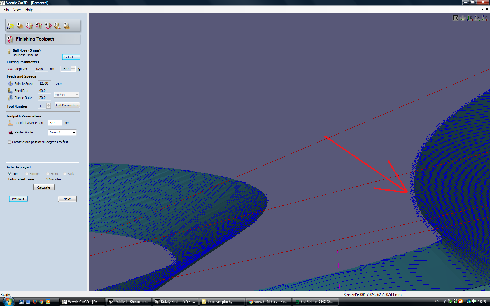

9. 1. 2016, 5:58
To už jsem zkoušel a vypadá to takto. A vypadá, že tam pořád zajíždí.

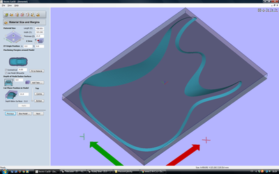

9. 1. 2016, 6:02
Tady je vidět, jak se to láme přes tu hranu.

tak sniž scale factor

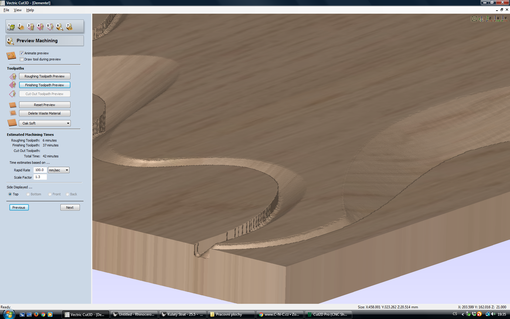

9. 1. 2016, 6:24
Ale to můžu jenom zespodu. Frézuji v vrchu, takže je mi vršek zůstává stejný.

to byla blbost, hele ještě skus nastavit aby byla nula v zetku na spodní hraně materialu co to udělá

mas to .stl moc zveteseny a rozsypava se to, nebo spatny crack :)

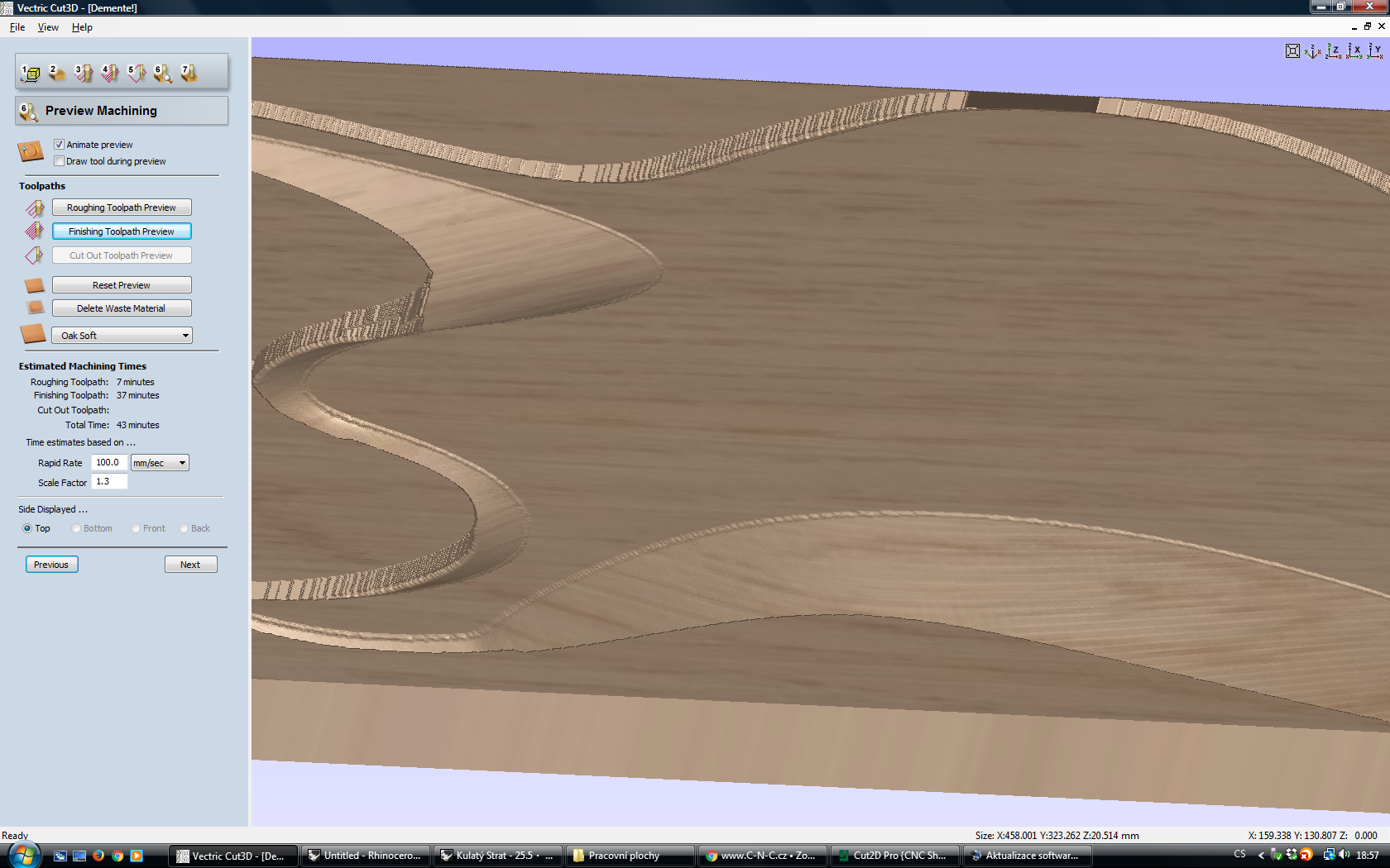

9. 1. 2016, 6:36
Obojí je to úplně stejné.

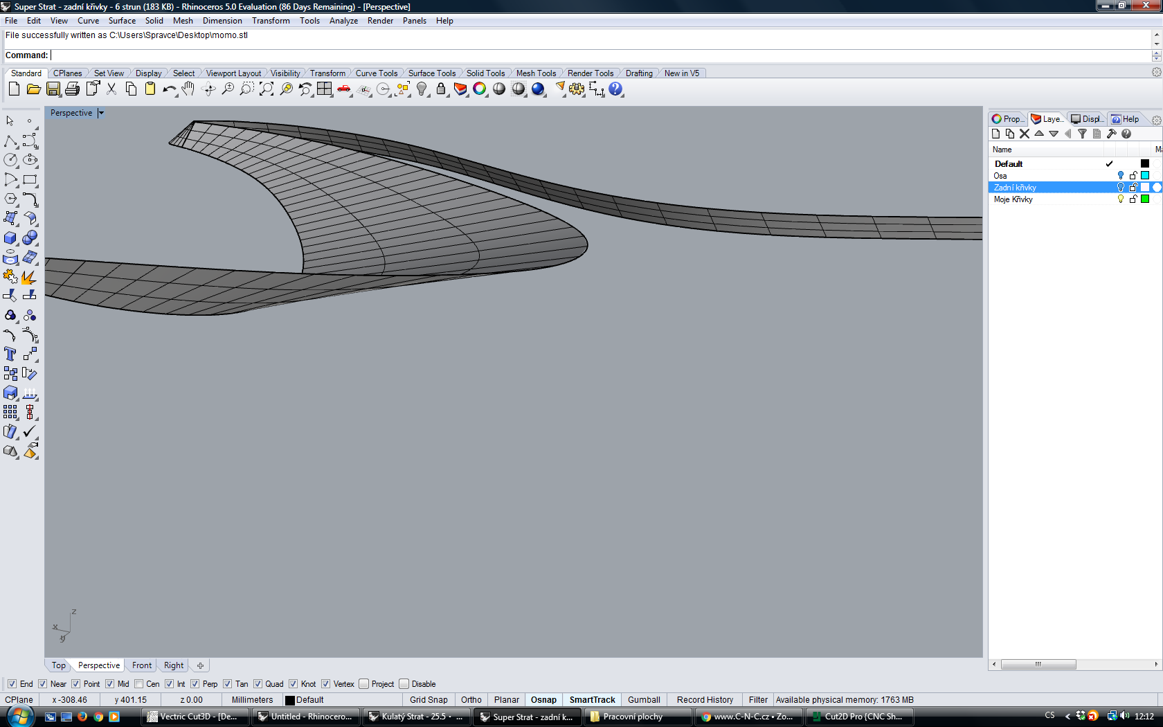

ukaž detail toho stl modelu, není ta chyba už tam ???
máš zadaný ten nástroj, kterým skutečně obrábíš ??? jaký nástroj to je ??
jestli je ten model v pořádku, tak to sem nasypej, podívám se na to

11. 1. 2016, 11:13
Takto vypadá původní model. Kreslím vše v Rhinu.

tak mrkni v rhinu na nastavení exportu , jestli tam nejde vyšší rozlišení
