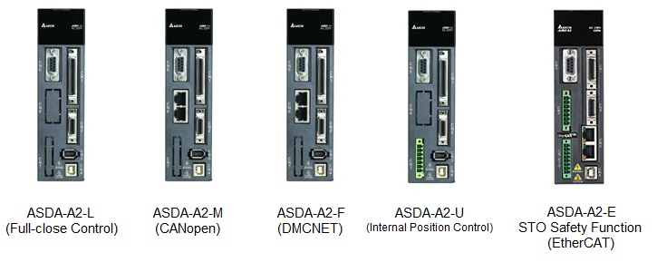

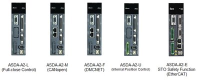

jedná se o ten driver napravo, který jako jediný podporuje ethercat

ASDA-A2-E na rozdíl od Rexroth podporuje Delta CoE (CANopen over ethercat) to znamena, že můžeme hromadu parametrů (skoro všechny) nastavit přímo z linuxcnc a není potřeba služeb Ethercat configurátoru abychom dostali nastavení do driveru. Mluvim o nastaveni komunikace, ne nastaveni parametru serva.
Navíc pro tenhle driver už je přidaná podpora přímo v ethercat-HALu, takže výroba xml souboru je opravdu hračka a obsahuje všeho všudy asi 5 řádků. Co mě ale opravdu zaskočilo a trvalo mi to asi 14 dní, je neúplnost informaci v EEPROM driveru nezbytných pro synchronizaci přenosu.

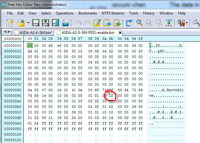

A tady přichází pro mě nejpodivnější záhada. Každý driver ma EEPROM pamet a ví nejdulžitější informace. PID VID, název, informace o synchronizačních managerech, FMMU jednotky atd atd. ale tenhle driver prostě né. ani nazev ani sync managery, proste skoro nic.
Koho nezajimaji podrobnosti preskocte na konec odstavce a tam je potrebny soubor ke stažení.
existuje pár nastrojů, které nam umozni podivat se do struktury SII souboru. (to je prave ta EEPRROM). popřípadě vygenerovaní noveho souboru z xml definice.
napřiklad siitool https://github.com/synapticon/siitool" onclick="window.open(this.href);return false; coz je linuxova zalezitost a umi oboje, jak se podivat do binarniho souboru tak do xml v čitelné podobě, tak vygenerovani nove binarky y xml.
dál existuje webova aplikace https://oblac-edt.synapticon.com/projects/new" onclick="window.open(this.href);return false; která umí z xml souboru vygenerovat binarku ale chce to trochu vedet co dělat.
a třetí je windousový prográmek http://download.rt-labs.com/ethercat/slaveeditor/" onclick="window.open(this.href);return false; což je klikací nastroj pro vygenerovaní binarky.
Nicméně ani jeden nastroj neumí vytvořit to co potřebujem přímo. Bud tam nejaky informace chybí, nebo přebývají, nebo jsou nastaveny na hodnoty uplne jiné než potřebujem.
Takže ve finále jsem skončil u obyčejného hexaeditoru a potřebné hodnoty jsem si poupravil ručně. Je to zdlouhavá práce a obnáší hromadu studování.
sii soubor lze vyčíst a nahrat bud ethercat configuratorem, nebo jednodusseji pomoci samotneho prikazu ethercat v linuxu.
ethercat -p0 sii_read (sii_write)
original sii soubor z driveru jak už sem psal toho moc neobsahuje. Pravděpodobně co není explicitně zakázáno, je povoleno. Jenže všechny generatory tam nahrnou hromadu věcí a EEPROM tohohle driveru je omezena na 256B . Vygenerovane soubory jsou ale přes 1KB a nelze je použít. Nakonec se mi to povedlo v programu slaveeditor vygenerovat novy SII file o velikosti 256B s uplne jinymi hodnotami, ktere sem pak upravil ručně.

z toho plyne, že je potřeba povolit PDO Assign a PDO Config. ale jak to najit v binarce s rozsypanym čajem.
ve zdrojacich siitoolu je vše potřebné a kdo umi aspon trochu cist v cecku by to mohl najit.
siig->coe_enable_sdo = (*b&0x01) == 0 ? 0 : 1;
siig->coe_enable_sdo_info = (*b&0x02) == 0 ? 0 : 1;
siig->coe_enable_pdo_assign = (*b&0x04) == 0 ? 0 : 1;
siig->coe_enable_pdo_conf = (*b&0x08) == 0 ? 0 : 1;
siig->coe_enable_upload_start = (*b&0x10) == 0 ? 0 : 1;
siig->coe_enable_sdo_complete = (*b&0x20) == 0 ? 0 : 1;
takže vidíme že druhej a třetí bit v siig je to co hledáme.
ted už jenom stačí převezt binarni zaznam 010011 na hex, což je 13, najít v binarce tohle číslo někde kousek po nazvu driveru a změnit na 011111 hex 0x1f a máme vyhrano.
Připomenu ještě že je použita Endianita (pro mě nové slovo) a znamená to, že pořadí hodnot je přehozeno. MSB a LSB. Takže třeba hodnota 6008 je v hexaeditoru zapsána jako 08 60.
tady je videt už upraveny parametr pro CoE PDO takhle se dá postupně upravit vše potřebne (tři dny v prdeli) až bude nový firmware obsahujici dodané informace o sync manageru z xml

obsahovat vše potřebné a máme vyhráno. Ted už ho stačí jen nahrat do EEPROMKY a jedem.
zrestarovat driver aby si to natahnul a hotovo.
puvodne se driver hlasil
mk@linuxcnc:~/siitool/delta$ ethercat slave
0 0:0 PREOP + 0x000001dd:0x10305070
po nahrani noveho sii souboru
mk@linuxcnc:~/siitool/delta$ ethercat -p0 sii_write Delta-asda.bin
mk@linuxcnc:~/siitool/delta$ ethercat rescan
0 0:0 PREOP + ASDA-A2-E
Což neni tak dulezite jak se hlasi, ale konecne uz soubor obsahuje potrebne informace ktere si ethercat taha pri inicializaci komunikace mezi masterem a slave při přechodu z režimi INIT do SAFEOp a následně do OPERATION. Vytvoří potřebnou domain, nastaví velikosti a obsah SM2 a SM3, přiřadí FMMU jednotky, které se starají o mapování a ktere nelze definovat v xml souboru pro ethercat-hal.

5 vygenerovani noveho firmavare a nahrani do driveru.
Uvedu přiklad jednoho zapeklitého parametru.
Vygeneroval jsem SII soubor a vše se tvařilo v pořádku, jen dmesg hlasil, že nelze upravovat PDO zaznamy.
original sii file píše
siitool -p ASDA-original.bin
CoE ....................... True
EoE ....................... False
FoE ....................... False
SoE ....................... False
VoE ....................... False
nic víc. ale nově vygenerovaný
CoE Details:
Enable SDO: .................. yes
Enable SDO Info: ............. yes
Enable PDO Assign: ........... no
Enable PDO Configuration: .... no
Enable Upload at Startup: .... yes
Enable SDO complete access: .. no
FoE Details: ................... not enabled
EoE Details: ................... not enabled
<Sm MinSize="34" MaxSize="192" DefaultSize="128" StartAddress="#x1000" ControlByte="#x36" Enable="1">MBoxOut</Sm>
<Sm MinSize="34" MaxSize="192" DefaultSize="128" StartAddress="#x10C0" ControlByte="#x32" Enable="1">MBoxIn</Sm>
<Sm MinSize="1" MaxSize="256" DefaultSize="6" StartAddress="#x1180" ControlByte="#x24" Enable="1">Outputs</Sm>
<Sm MinSize="1" MaxSize="256" DefaultSize="6" StartAddress="#x1480" ControlByte="#x00" Enable="1">Inputs</Sm>
a FMMU
<Fmmu>Outputs</Fmmu>
<Fmmu>Inputs</Fmmu>
<Fmmu>MBoxState</Fmmu>
Tady je ten zázrak s velikosti 256 písmenek
