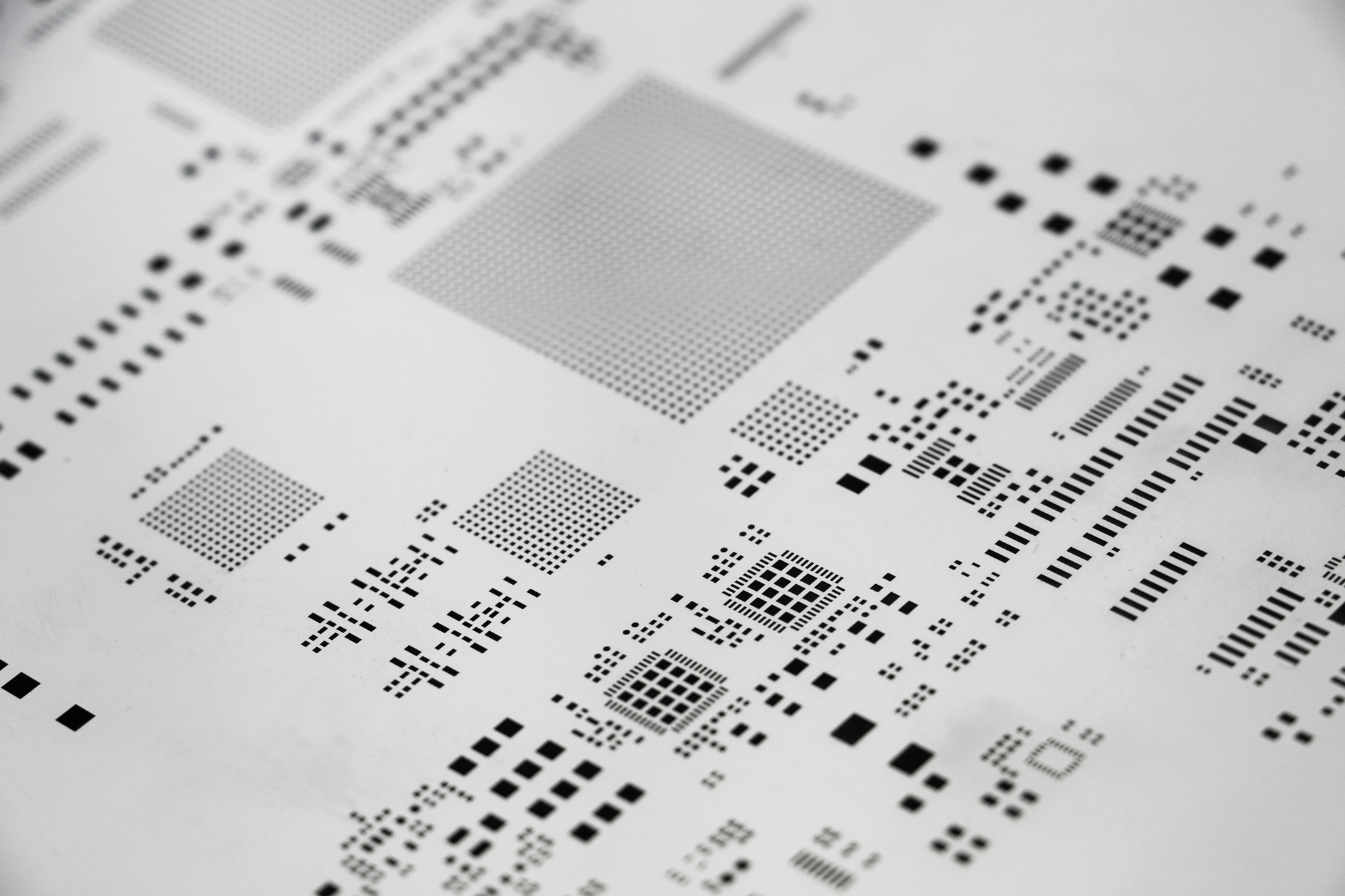

Tohle Ti vyřežou z nerezu tam kde dělají šablony na nanášení pájecí pasty.
