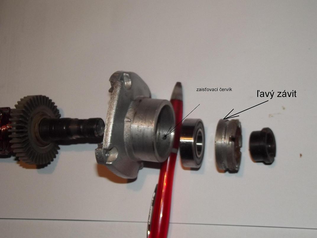

Musím poopravit moje mínění o čínských vřetenech a asi jsem trošku i mimo s dovozcem.Určitě bych to mohl reklamovat, ovšem asi bych dostal zase jen jiný výrobek.Takže po dnešní pomoci od Mad_Maxe s rozhýbáním stroje jsem zkoušel pár překližkových žeber z 5 mm březový překližky s doubřitou frérou 1.5 mm od p.Geise.Po deseti minutách jsem zkusmo sáhnul na držák vřetena z hliníku a spálil jsem si prst.Celá spodní asi duralová část vřetena byla rozžhavená.Tak jsem spodek rozdělal a nastříkal jsem na ložisko olej.Zřejmě se do zapouzdřenýho ložiska trošku oleje dostalo, ale po pěti minutách se motor až zastavoval, tak jsem to raději vypnul.Možná by šlo ložisko vyměnit, poradí mi někdo jak ho vyklepnout?

Aj moje vreteno "čau-čau" doslúžilo. Hlučné bolo od začiatku, ale čím ďalej bolo hlučnejšie. Keď malo odbehnuté cca 10 hod. odišla aretácia vypínača. To som vyriešil stiahnutím vypínača páskou a vreteno som zapínal cez vypínateľnú zásuvku. Onedlho som už vreteno nezapol vôbec. Zostávala len demontáž, bol odpojený drôt vinutia od vodiča regulátora. Pri tejto príležitosti som vymenil hlučné vylágrované predné ložisko. Prikladám foto.
